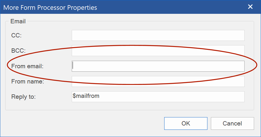

- Posts: 24806
Re: mailformulier werkt niet meer
Je kunt het 'from address' instellen in de eigenschappen van het formulier.
Dit geeft aan door wie het bericht verstuurd is.
Wanneer je geen 'from address' specificeerd, dan wordt het email adres van het formulier gebruikt.
Joson
- Posts: 59
- Joined: Thu Apr 20, 2017 5:39 pm
Duidelijk maar wat heeft dit te maken of het formulier wel of niet werkt ?????
- Posts: 24806
Dat heeft te maken met hoe de web host de server heeft ingericht.
Bij sommige web hosts worden emails niet verstuurd als het 'from address' niet van dezelfde domain is.
Dit heeft niets met de software te maken, dit is een beperking van de server.
Maar je kunt dit dus wel aanpassen via de eigenschappen van het formulier.

- Posts: 24806
Het 'from address' bepaalt welk waarde wordt gebruikt voor de afzender email.
Als je het 'from address' leeg laat dan wordt het door de gebruiker ingevoerde email adress gebruikt. Zoals je waarschijnlijk eerder al deed.
Wanneer je webhost oplegt dat je alleen email adressen binnen het domein mag gebruiken dat kun je hier dus geen ander address gebruiken, aangezien de server deze dan blokkeert.
Dit is niet direct gerelateerd aan WYSIWYG Web Builder. Je zal dit probleem met elke web design tool hebben.
Maar je kunt misschien wel de naam van de afzender gebruiken. De meeste email applicaties zullen deze dan weergeven als de afzender.
Stel je hebt een invoer veld 'naam', dan kun je in de 'from name' optie instellen op
Merk op dat versie 16 niet meer wordt ondersteund.
$_POST['naam']-
OpaMisterC
- Posts: 32
- Joined: Sun Jan 10, 2021 1:47 pm
In mijn eerdere verzoek gaf ik aan gebruik te maken van WYSIWYG16 (typfoutje)
maar per december 2022 is dat WYSIWYG18. Speciaal de nieuwste versie dan kon het daar al niet aan liggen.
Als ik het afzender mail adres weglaat en of bij "From email" $_POST['naam'] neerzet
komt het hele formulier al niet in beeld
Is de SMTP weg geen optie?

- Posts: 24806
Je schrijft:
SMTP bepaalt hoe de email door je webhost wordt verzonden. Het verandert niets aan de struktuur van de email.
Je hebt nu inschrijving@marinehospitaal.nl ingesteld als 'from email', dus in dat geval wordt dit email adres altijd als afzender gebruikt.
Laat je 'from email' leeg dan wordt het 'email' veld van het formulier gebruikt.
Hoe zo denk je dat? De afzender wordt bepaald door 'from email' Daar verandert SMTP niets aan.Formulier verzending middels SMTP zou dit oplossen
maar geeft met onderstaande instellingen nog geen verschil
'from email' leeg gemaakt en dan komt het formulier niet meer binnen.
- Posts: 24806
Dat wordt bepaald door de webhost. Wanneer de webhost niet toe staat om email vanuit een andere email adres te versturen dan kan dat dus alleen door het 'from address' op een gefixeerd email adres in te stellen.
Zoals eerder aangegeven kun je nog wel proberen om $_POST['name'] te gebruiken als 'from name'.
Er van uitgaande dat het formulier een invoerveld 'name' heeft.
Merk op dat deze beperking door de webhost wordt opgelegd. Dit heeft niets met de software te maken.
Als je verder hulp nodig hebt, deel dan een DEMO project (met de instellingen waarbij email niet werkt) zodat ik kan zien wat de output code is.
Maar ik kan niets aan de beperkingen van je webhost doen. Mocht de webhost nog verder suggesties hebben om deze beperking te omzeilen, dan kan ik je wellicht nog helpen om dit in WWB in te stellen.
