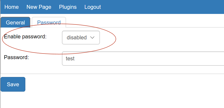

Ik heb op dezelfde website twee (nieuwe) cms pagina's gemaakt. Deze gebruiken dezelfde plugin scripts, maar beide pagina's hebben een eigen database. Bij de wachtwoordplugin valt me op dat aan de bezoeker altijd om een wachtwoord gevraagd wordt, ook ook wanneer dat uitgeschakeld is. Niets invullen volstaat dan en voor de pagina met inhoud die alleen voor de cursisten (https://yoga-aot-maarssen.nl/cursisten.php) is is het ook niet zo'n ramp . Maar op de nieuwspagina https://yoga-aot-maarssen.nl/nieuws.php is het wel vervelend en niet echt uitnodigend. Hoe kan ik de melding alleen laten verschijnen wanneer er daadwerkelijk een wachtwoord op de pagina is ingesteld?

Heb je 'enable password' op 'false' ingesteld?
Dit werkt correct voor mij.

Je bedoelt in de Password Plugin? Daarin kan ik denk ik niets aanpassen? Het script wordt ook gebruikt wordt voor de cursistenpagina en daar moet een wachtwoord wèl mogelijk zijn.

Je kunt per pagina aangeven of de plugin aan of uit staat.

Dat kan ik zowel in het instellingenvenster van het adminframe als in het script zelf niet vinden. Maar ik kijk er vast overheen :oops:. Waar moet ik zoeken?

Ohw, dat bedoel je 😊. Ja dat staat op uitgeschakeld. Maar dan krijg ik op de pagina waar de inhoud verschijnt alsnog de vraag naar een wachtwoord. Je kunt dan wel zonder iets in te vullen doorklikken. Maar ik heb een aparte cms pagina voor nieuwsberichten en daar wil ik die vraag omzeilen.

Ik heb dit zelf geprobeerd, maar bij mij werkt het wel.
Alleen bij de pagina's waar de optie aan staat wordt het inlog scherm getoond.

Jaaaaa, gevonden! Het stukje dat ie moest checken of wachtwoord is ingeschakeld ontbrak in mijn script. Dat heb ik vertaald in het Nederlands namelijk en blijkbaar toen per ongeluk iets weggehaald dat niet de bedoeling was. Bedankt voor het mee denken want daardoor wist ik een beetje waar ik zoeken moest!
